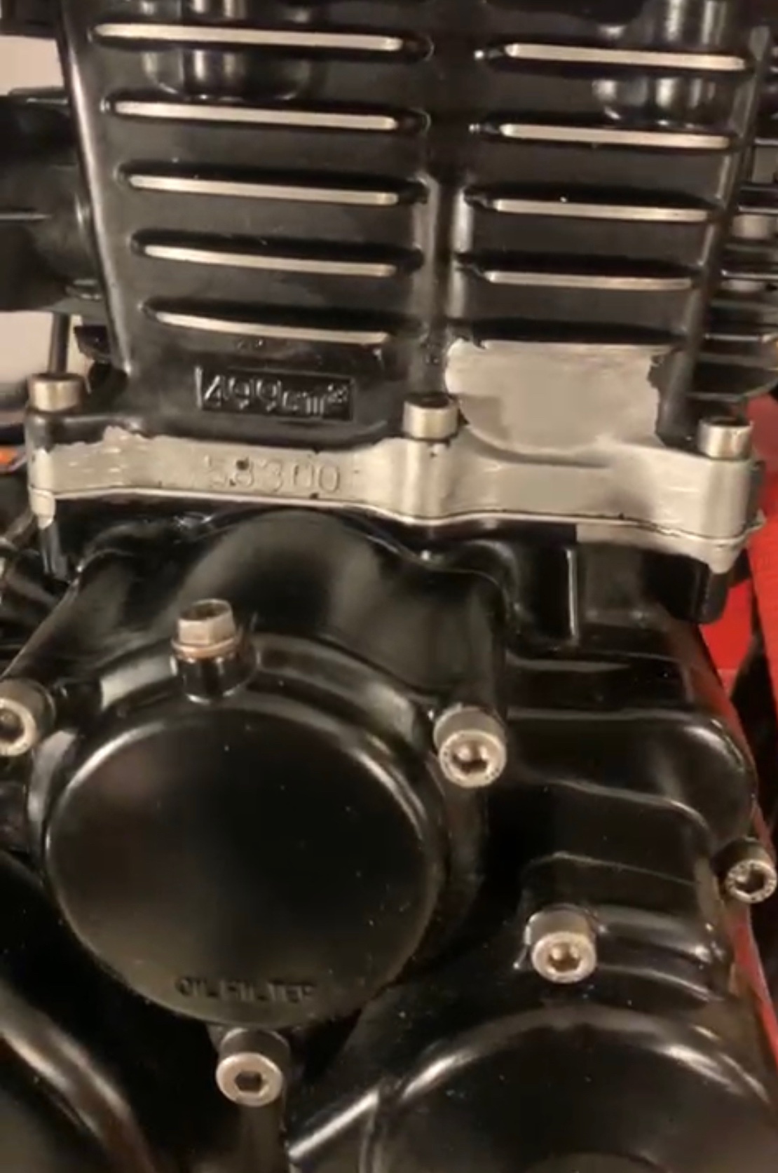

Ciao,
ho fatto verniciare per due volte il motore ma non sono rimasto soddisfatto in entrambi casi.
Premetto che ho escluso bombolette così come la verniciatura a polvere (poiché mi è stata sconsigliata per scarsa dissipazione del calore).
Primo tentativo: a spruzzo con vernice Restotecnica monocomponente  alta temperatura ( 400 gradi in permanenza) per cilindro-testa-coprivalvole + vernice bicomponente alta temperatura (150°C in permanenza) per carter motore.
Secondo tentativo: Motorradlacke primer + Motorradlacke vernice bicomponente.
in entrami i casi dopi poco problemi di vernice che sfoglia e bolle.
Non credo che la colpa sia delle vernici utilizzate.
La preparazione è stata gestita sempre allo stesso modo:
Sverniciatore per rimuovere la maggior parte della vecchia vernice.
Pallinatura
Lavaggio
Sgrassaggio con acetone
Lavaggio con antisiliconico
Poi non avendo attrezzatura idonea mi sono semper rivolto a carrozzerie alle quali ho chiesto di ri-sgrassare e ripulire tutto prima della verniciatura.
A questo punto mi vien da pensare che il problema sia dovuto o ad uno grassaggio non idoneo (ne dubito) , o ad una pallinatura troppo fine, o  ad una verniciatura non adeguata o ad una cottura in forno a temperatura eccessiva che ha fatto ritirare troppo in fretta la vernice.
Le vostre esperienze come sono andate?

Posta un paio di foto dei difetti di verniciatura che riscontri.
