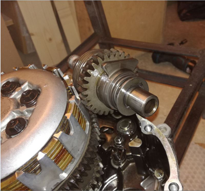

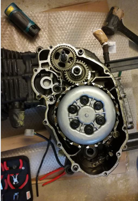

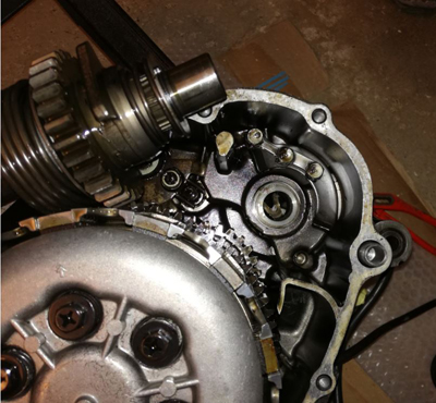

Oggi ho aperto il motore di ricambio per verificare il particolare in oggetto.
Fortunatamente le lamelle di fermo sono integre ed il particolare sull'albero è già del tipo rinforzato
Appena arriva il brutto tempo e sostituisco il motore della Sissi con quello di ricambio ti saprò dire qualcosa di più preciso sul rumore.
In ogni caso per sostituire i pezzi incriminati non occorre smontare la frizione, ma solo in sequenza:
piatto puntine, sistema anticipo meccanico sottostante, e carter.
