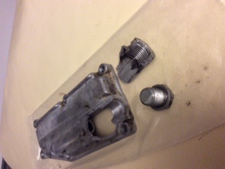

Dopo aver passato ore a rimettere a posto quello che riguardava l'elettricità della mia bella 79....... Finalmente mi godevo l idea di fare un po' di km.......ma da precisino volevo capire il perché dimun trafilaggio d'olio dal paramotore.....
Vabbè mi sono detto tanto lo devi riverniciare smonta tutto......
.......e cosa trovo una piccola crepa a livello del bullone di scarico ( coppa olio).....
Vabbè tanto devo fare il cambio olio ,scarico tutto e controllo.......ma al momento di svitare il bullone serratissimo( il precedente proprietario forse era hulk.......)......
Tragedia!!!!!
Si spacca tutto !!!,
Se riesco vi mando una foto.....
In pratica devo sostituire la coppa olio.....dove ci sono le sei brugole per cambiare il filtrino olio a retina....
Ricambio originale???
Kedo??
Altro??.
Aiutooooooooooooooooooo

Foto pezzo

Da CMSNL c'è disponibile.
Vedi qui:
http://www.cmsnl.com/yamaha-xt500f-1979 ... ml#results
Ciao.

Grazie 1000!!!!!!
Ho visto che da kedo non è disponibile il ricambio normale mentre é disponibile un pezzo speciale a 108e :shock: :shock: :shock: :shock: :shock: :shock:
Lunedì provo in yamaha per curiosità x sapere il prezzo eventuale .......

Li trovi usati su ebay dagli USA ma non devi avere fretta. Ciao

Crepa coppa olio risolta.......
Ricambio ufficiale yamaha ......attesa un po' lunga ma ora non perde un filo d'olio......
.......in compenso fatto pieno benza è come già sospettavo altre crepe all orizzonte..... :cry: :cry: :cry:

per la coppa dell'olio se non hai già risolto....
http://www.ebay.it/itm/231592330796?_tr ... EBIDX%3AIT

grazie 1000 risolto con ricambio originale......siete sempre gentilissimi nel dispensare info x le nostre beneamate......nel frattempo ho fatto trattamento tankerite x serbatoio......tutto ok!!!
