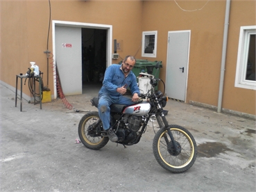

E' fatta, la moto è partita al primo colpo. Era posticipata alla grande, contrariamente alla mia convinzione che fosse in fase, evidentemente ho posto troppa leggerezza sulla fasatura e non ho tenuto conto di quanto poco basti spostare il piattello per trasformare la moto in uno sfacelo. Anche perché prima non lo avevo mai fatto!!!!.
Ora parte al primo colpo sia a freddo che a caldo, gira abbastanza regolare al minimo ma non riesco a regolarlo bene a causa delle guaine rotte dell'acceleratore, per cui urge sostituzione prima dei ritocchi.
Devo capire se il fatto di aver spostato la tacca dello spillo in centro mi abbia portato dei miglioramenti o meno, l'erogazione è veramente impressionante, non ha tentennamenti e malgrado abbia montato un K&N come filtro, la maggiore quantità d'aria non sembra dar fastidio, tira costantemente fino al massimo senza calare mai, va dannatamente bene, anche dai bassi regimi in terza reagisce prontamente con i classici possenti calci al fondoschiena che la caratterizzano.
Si capisce che sono felice? Penso lo possiate capire solo Voi quanta soddisfazione possa avere che possedete la XT.
Posto la foto in cui si evince la mia soddisfazione.
Ringrazio chi mi ha dato una mano nell'intento.
