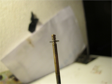

Ma vengo alla domanda: avete presente le tacche dello spillo? Io l'ho lasciato sempre dove l'ho trovato, ma potrebbe essere che a causa degli sforzi per sbloccarlo si sia spostato? Secondo me se fosse il caso la miscela dovrebbe essere magra, e non grassa, ma visto che le vie della meccanica sono infinite, qualcuno mi sa dire su che tacca dovrebbe stare il fermo? magari una foto per capirsi bene sarebbe ottima, visto che non ho trovato da nessuna parte niente a riguardo, ho anche il libro di officina ma è una fotocopia di una fotocopia di una fotocopia,..............uno schifo insomma.

Posto la foto dello spillo con l'attuale posizione della tacca, quarta dall'alto, mai spostata.
Controllata l'altezza del galleggiante secondo le specifiche del manuale, dentro la tolleranza.

Carburatore rimontato, spostata la seger dello spillo a metà, tanto per vedere se cambia qualchecosa, la fase è un po' da ritoccare ma è roba di pochi minuti, prima devo prepararmi la lampadina o cicalino per regolarla di fino, batteria nuova pronta, devo mettere olio nuovo, lavare il serbatoio e rifornirla di benzina.

Se ricordo bene qualcuno mi disse che il seger messo alla tacca centrale dava alla moto una erogazione "elettrica"...molto fluida e assolutamente non brusca
Sono al settimo cielo, la moto è partita al primo colpo, va da dio, non si ingolfa più, tira da morire come prima, è uno spettacolo sentirla girare, da sistemare solo un po' il minimo ma prima devo sostituire le guaine dell'acceleratore perché sono spezzate nello stesso posto. Infatti la manetta non torna, bisogna accompagnarlo.
Il piatto porta puntine era da ritoccare, è incredibile quanto poco spostamento influisca così tanto sul funzionamento. Era posticipata di brutto, non so come andava,.........
