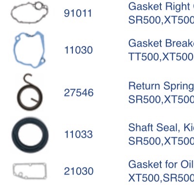

Si ho già aperto il tutto
Molla spezzata
Guarnizioni e paraolio da cambiare
Il paraolio non sono stato in grado di toglierlo tutto incrostato e indurito
I ricambi sono questi giusto?
Però mi pare di aver letto che da kedo c'è un importo minimo per fare l'ordine .o sbaglio
Caspita dopo aver fatto ordini per un totale di 600€ ora mi tocca rimanere a piedi e attendere

non c'è un minimo d'acquisto da Kedo, ma un contributo fisso per le spese di spedizione.
Quindi più spendi meno incide il trasporto ... :mrgreen:
