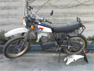

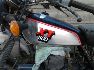

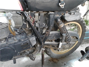

Non centra con le teste, ma metto le foto della signora, è un po' triste vederla così, ma spero di rimetterla in sesto.
- IMG_20150303_162535.jpg (72.92 KiB) Visto 9066 volte
- IMG_20150303_162522.jpg (71.2 KiB) Visto 9066 volte
- IMG_20150303_162412.jpg (67.78 KiB) Visto 9066 volte
mah non sembra malaccio.
vedrai che viene bene.
