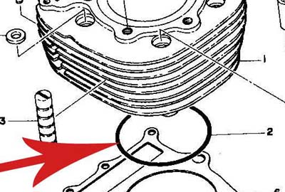

volevo aggiungere una cosa, che forse poterbbe essere utile per la diagnosi.
nella vaschetta dell'olio, quella sotto il motore, che ho smontato per un cambio olio fatto bene, ho trovato pezzi di o-ring che dalla dimensione sembrano provenire dall'o-ring che si trova sotto la base del cilindro,(non saprei da dove altro posto potrebbero arrivare).
Domanda: a cosa serve questo o-ring, l'evento descritto sopra potrebbe essere all'origine delle vibrazioni, e se continuo ad andare avanti così posso arrecare dei danni al motore?
fabio

Come tutti gli o-ring, ha in pratica la funzione di guarnizione. Quindi evita il trafilaggio di liquidi, fluidi, gas.
Se davvero hai tovato dei pezzi di quell' o-ring nell' olio motore, penso che sarebbe il caso di smontare la parte termica per cambiare l' o-ring stesso e controllare pistone, cilindro, ecc. ...

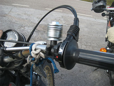

caro trionfale
non so come. (dipenderà anche dalle celebri rondelle sul manubrio) ma la mia non vibra più... o almeno vibra in modo accettabile. Mi ricordo di quando ho avviato questa discussione che ero letteralmente disperato, non potevo fare più di 15 kilometri e mi formicolavano le mani tanto da dovermi fermare. La moto era stata ferma 9 anni. Ora dopo un uso quotidiano non vibra quasi più. Non so dare una spiegazione in merito, comunque dipendeva dal motore, soprattutto a certi regimi (4000 giri).
e buona fortuna
fabio
e buona fortuna
