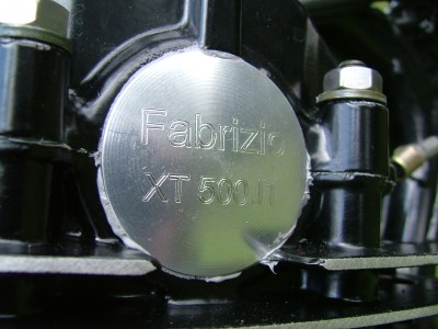

Ragazzi mi si è rotto il vetrino per vedere quando l'albero è' in posizione per la messa in moto,sapete dove trovarlo? Percaso qualche anima pia ne ha uno da vendere?il restauro parziale e' quasi terminato e ho voglia di andare in giro

Solo il vetrino non è disponibile come ricambio, bisogna prendere tutto il pezzo completo (codice Yamaha 1T1-11197-00), in alternativa si può montare il tappo di Kedo...ma prima di mettere quello devi essere ben sicuro di non aver bisogno di riferimenti visivi per la messa in moto.

mi sembra che kedo dia anche il vetro insieme al pezzo che tu hai montato,ma non capisco come vada messo
.in alternativa accendo il tornio e me lo fo da me
