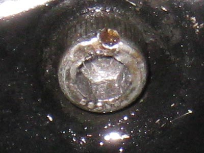

Ecomi qua, un saluto agli amici del club, e vi pongo il mio problema. 500km con un litro d'olio mi sembravano troppi, mi sono messo quindi a smontare il motore con la finalità di sostituire i gommini valvole e le fasce del cilindro. (cosa che affronto per la prima volta).
Smonto tutto quello che si deve smontare tranne il carterino para pignone causa vite incancrenita e spannata (vedi foto).
Ho provato con l'estrattore a molla + svitol ma niente.
Devo passare all'uso dell'estrattore conico? (mai usato in vita mia) visto su ebay
http://www.ebay.it/itm/ESTRATTORE-PER-V ... 5ad6da8053
o cos'altro consigliate?
grazie

Ho visto togliere una vite nelle medesime condizioni con il seguente metodo: scalpello ben affilato e della giusta misura puntato a 30 gradi, una martellata secca e decisa nella giusta direzione e la vite si e´ mossa quel tanto da permettere si svitarla
12/03/2012, 18:46
Se vuoi usare il metodo "Fabbbbrì", ti consiglio di fare un' intaccatura con un seghetto o meglio ancora con un Dremel, sulla testa della vite, come se dovessi toglierla con un cacciavite a taglio ... correrai meno il rischio di squartare il coperchio del volano :mrgreen: .

quindi tanto per riassumere, faccio una tacca su un lato della vite e poi via di mazzata!! ? giusto?

Prima prova a"zuppare" bene con dello Svitol ... anche se quando non ne vogliono sapere, non c' è niente da fare :!: Dai qualche colpetto col martello sulla testa della vite e la tacca, io la farei "tagliando" a metà la testa della vite formando due semicerchi, insomma. La tacca falla abbastanza profonda e svasata, in modo che lo scalpello faccia più presa e faccia più forza ... Chiaramente lo scalpello lo devi mettere su meno di metà della testa della vite, favorendo la torsione della stessa ... in senso anti-orario, naturalmente :mrgreen: ...

un consiglio....fora con una punta da 6,5 mm l'interno della vite,(cioè dove ci va la brugola) visto che la vite è di 6 mm. appena oltrepassi con la punta la "testa"della vite questa si stacca, il carter si sfila e a quel punto la vite la togli con le grip.....spero :roll:

Semplice e geniale :!:

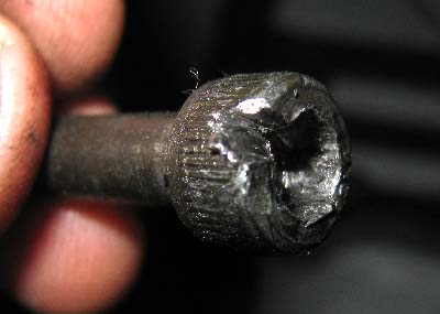

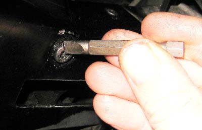

Vittoria!
Ho seguito il mistone fra metodo proposto da buba e quello della "mazzata" di115x180.
Col seghetto da ferro ho inciso un lato della vite e poi con un inserto per avvitatore a punta piatta ho martellato con un'inlinazione di circa 30° con ripetuti e non eccessivamente violenti colpi. Dopo un 30/40 battute si è mossa. !!!!
Allego le foto affinchè l'esperienza possa essere di aiuto a tuttti quelli che hanno un ferro con più di 25 anni! :P
e adesso comincia il bello, stasera apro la testa, speriamo bene...
PS: ringrazio tutti quelli del forum che si sono presi a cuore il mio problema, ed un sentito grazie anche a mia moglie e buba (il cane) per avermi aiutato ad estrarre il motore dal telaio.
