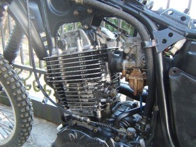

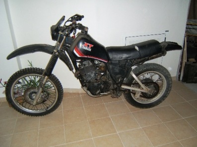

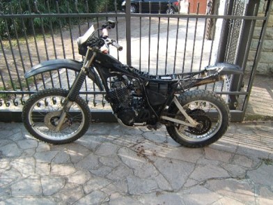

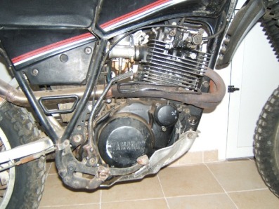

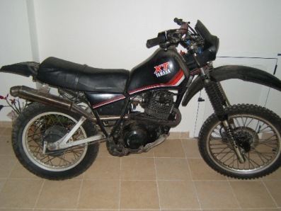

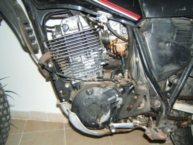

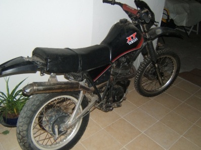

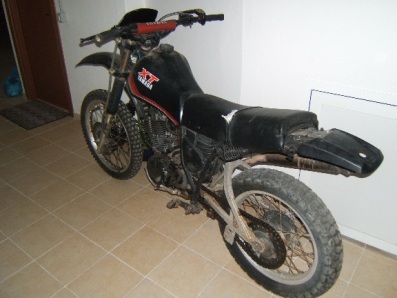

Da qualche giorno iniziato il restauro della mia XT400, inquilina del mio garage da qualche giorno.
Gli obbiettivi sono, in primis rimetterla in moto e in un secondo tempo riportarla all'antica origine per poter effettuare l'iscrizione al registro storico per poi reimmatricolarla.
I lavori da fare non sono di certo pochi_

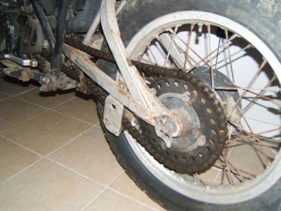

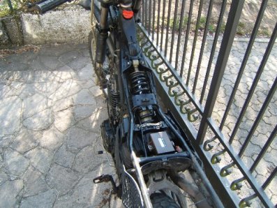

Olio, filtri aria e olio, sostituzione batteria, candela, smontaggio e pulizia del carburatore, trittico catena corona pignone, restauro forcellone posteriore, revisione forcelle anteriori (non originali ma con freno a disco), revisione blocco manubrio, varie ed eventuali.
Per poter effettuare l’iscrizione al registro storico, sono alla ricerca dello scarico originale, forcelle originali con ruota anteriore a disco e strumentazione.
Di seguito qualche foto dell’inizio lavori.

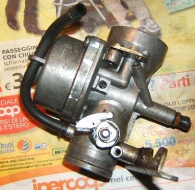

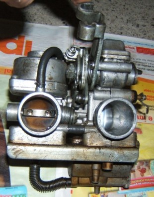

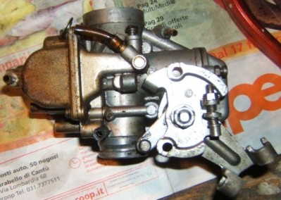

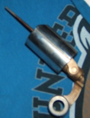

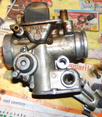

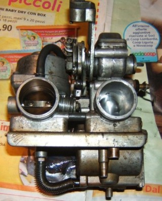

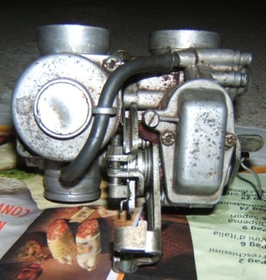

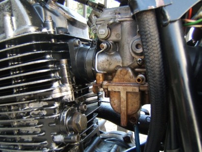

I primi problemi sono nati col carburatore. Come vedete dalle foto, manca completamente la farfalla con sulla quale è presente la vite di regolazione del minimo e il collegamento al pistoncino dello starter. Questo è dovuto al fatto che il supporto è stato tranciato.
X ora ho riforato il corpo nella stessa posizione in cui era presente il supporto. Quando riuscirò a trovare una farfalla originale, la monterò utilizzando un prigioniero e regolando la distanza della farfalla dal corpo con dado e controdado.
Il problema è trovare il la farfalla!!!!!

Non vorrei scoraggiarti, ma per poter iscrivere la tua XT 400 ad un registro storico, dovrai fare un gran lavoro, a cominciare dalle forcelle ... per proseguire con la ruota anteriore, che montava un freno a tamburo e non a disco.
P.S. La cosa migliore è smontare tutto, cercare una parts list, fare la lista della spesa e buttare un occhio anche su eBay ...
