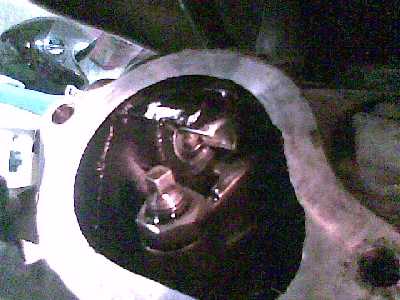

facendo un po' di manutenzione alla moto ho notato ( a proposito del ticchettio ) che ; sulla mia ,la mezzaluna che preme sul bilancere per fare la decompressione era molto ,forse troppo ,
SINCERAMENTE TOCCAVA :( sul bilancere
Non molto , ma..... :?:
Ho provato ad allentare il registro del cavetto che muove l' alzavalvole e :D miracolo :o
il ticchettio é praticamente sparito.
la mezzaluna che intendo é quella specie di cilindro spaccato a metà sopra il bilancere dello scarico
Non so se ho scoperto l' acqua calda , ma non ho trovato riferimenti simili a questo sul forum
