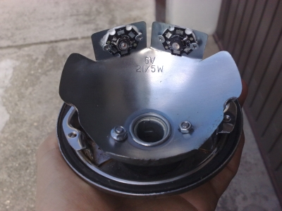

stufo di sostituire la lampadina del fanale posteriore che si fulminava spesso (immagino a causa delle vibrazioni) ho deciso per la soluzione definitiva, cioè la sostituzione con due led ad alta luminosità..
beh, il risultato finale è stato molto soddisfacente, più luce per posizione e stop, minor corrente in circolo nell'impianto e sopratutto piena reversibilità della modifica..
per la posizione ho usato un led rosso da 1 Watt con una resistenza in serie da 15 Ohm 3 Watt, mentre per lo stop un led rosso da 3 Watt ed una resistenza da 6.2 Ohm 5 Watt.
il tutto è venuto a costare circa 12€ e ci son volute circa 3 orette, ma se qualcuno intende farlo gli consiglio di usare un led di colore bianco caldo per la posizione se no la targa viene illuminata di rosso, e di evitare led bianco freddo se no vi ritrovate una luce rosellina come posizione.
i led sono fisati con due viti e la sua pasta conduttrice di calore, i due dadi in basso servono a fissare la parbola, il suo incastro ormai non teneva più.

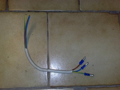

il nuovo cavetto di collegamento all'impianto

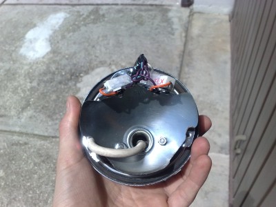

le resistenze le ho fissate con della colla a caldo sulla filetto delle viti,

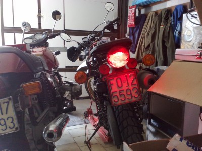

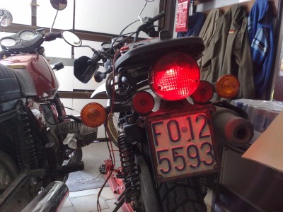

questi i risultati
con lo stop acceso
con la sola posozione
ora aspetto di vederlo con il buio, ma mi sa che la targa è troppo rossa e dovrò sostituire il led della posizione..

Bravo,
non si combinerebbe il circuitino su una basetta in modo da non toccare la parabola?

si certo, ma poi diventa più laborioso, il mio scopo era fare una cosa veloce e quattro forellini nella parabola erano un compromesso accettabile.. all'inizio volevo utilizzare la base della lampadina e montare lì dei comuni led rossi (come ho fatto per l'auto), ma costruire così una doppio filamento era laborioso, e poi i led che ho utilizzato hanno bisogno di una basetta metalicca per dissipare il calore e così la parabola assolve allo scopo.
