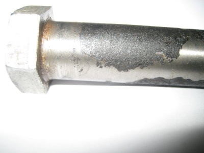

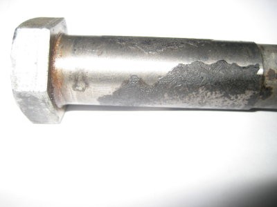

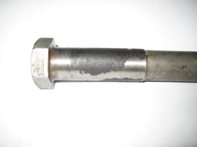

Probabilmente una caduta ,da qui la decisione di smontare il forcellone dal telaio ma una fatica del diavolo ,una volta tolto il dado solo dopo una notevole serie di martellate sono riuscito a tirare fuori il perno che risulta un po' rovinato,allego foto per un consiglio se tenerlo o sostituirlo a proposito qualcuno di voi ne ha uno che gli avanza?

Secondo me il perno rovinato non è un problema, ma dovresti verificare la bussola ed i cuscinetti su cui questa gira.
Dai un'occhiata alla part list e vedrai i componenti del perno forcellone (Kedo vende un kit di riparazione).

Il Kit lo conosco l'ho cambiato nell'altra moto.Visto che ho fatto molta fatica ad estrarlo e che la superfice e un po' corrosa ho pensato che il perno si fosse attaccato al tubo cilindrico bloccandolo così da non lavorare bene sui cuscinetti.

sicuramente il perno era bloccato sulla bussola, ma non mi sembra che questo possa averne pregiudicato il funzionamento. Se bussola e cuscinetti sono in ordine, il perno lo rimonterei, aggiungendo un velo di grasso, per evitare futuri bloccaggi.

Penso anch'io che dopo una bella spazzolata, potresti re-impiegare lo stesso perno.
Qualora decidessi d'optare per una sostituzione :arrow:
qui c'è un perno nuovo che fa al caso tuo :)
19/05/2009, 23:17
IL perno tutto sommato dopo una spazzolata non è poi così male,il problema resta il forcellone che ha l'attacco dell'ammortizztore un po' storto .O trovo qualcuno che riesca a raddrizzarlo, o lo lascio così come sperando che non comprometto la funzionalita' dell'ammortizzatore.
