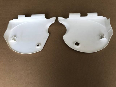

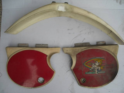

A gentile richiesta aggiungo qualche foto, che non aggiunge, forse, un granché a quanto detto, se non che dovrei almeno un po' vergognarmi di aver tenuto la moto in simili condizioni per lungo tempo. Ma almeno non ho dato retta alla moglie di rottamarla prima ancora che deperisse tristemente abbandonata in un garage per oltre 15 anni prima di finire smontata a pezzi per altri 15. Ma magari adesso è arrivato il momento della resurrezione, chissà...
Aggiungo che il risultato sulle plastiche bianche avrebbe potuto essere addirittura migliore: dipende tutto e solo dal tempo che si intende dedicare al loro ripristino. Io, per il momento, ho ritenuto fosse abbastanza.

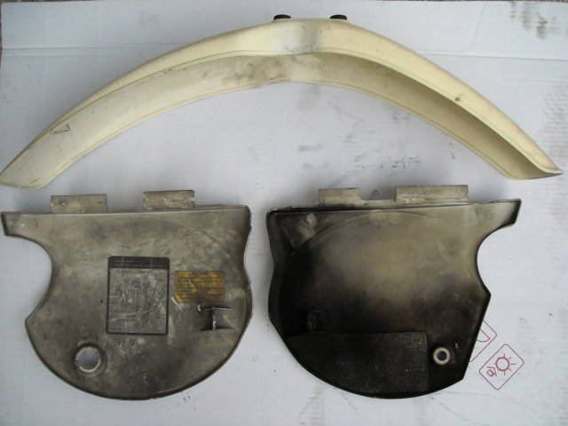

Ho combinato qualche pasticcio. Aggiungo foto...

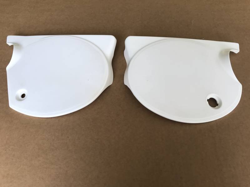

Altre...

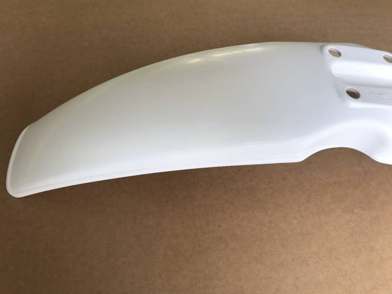

Il parafango...
