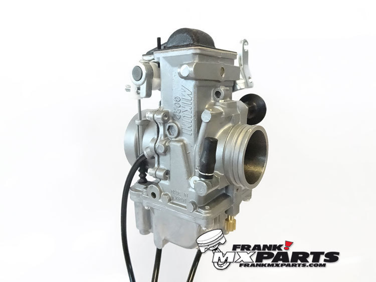

La mia esperienza con lui:
Negativi
-qualche problema per montare i cavi al rovescio;
-problemi per trovare la giusta carburazione...mai ottenuta...mi accontento di quello che ho :)
-eliminato l'effetto della pompa di ripresa, provata in varie soluzioni ma mi affogava sempre il carburatore;
Positivi
-aumento della prestazione della moto;
-moto molto più nervosa e scattante;
-consumi contenuti
Una vota capito cosa vuole per non rompere le scatole nelle partenze a caldo, con un calcio si mette in moto.
Mikuni-TM36-TM-36-flatslide-racing-carburetor-Yamaha-SR-500-SR500-frank-mxparts-02.jpg
Mikuni-TM36-TM-36-flatslide-racing-carburetor-Yamaha-SR-500-SR500-frank-mxparts-01.jpg

Finalmente! quindi col TM 36 c'è un buon guadagno di potenza! ma perchè eliminare la pompa di ripresa e come hai fatto? ma allora è più conveniente prendere il VM 36 senza pompa di ripresa?
Hai fatto in contemporanea altre modifiche tipo tubo di scarico maggiorato e magari marmitta più aperta (o magari Supertrapp)?
