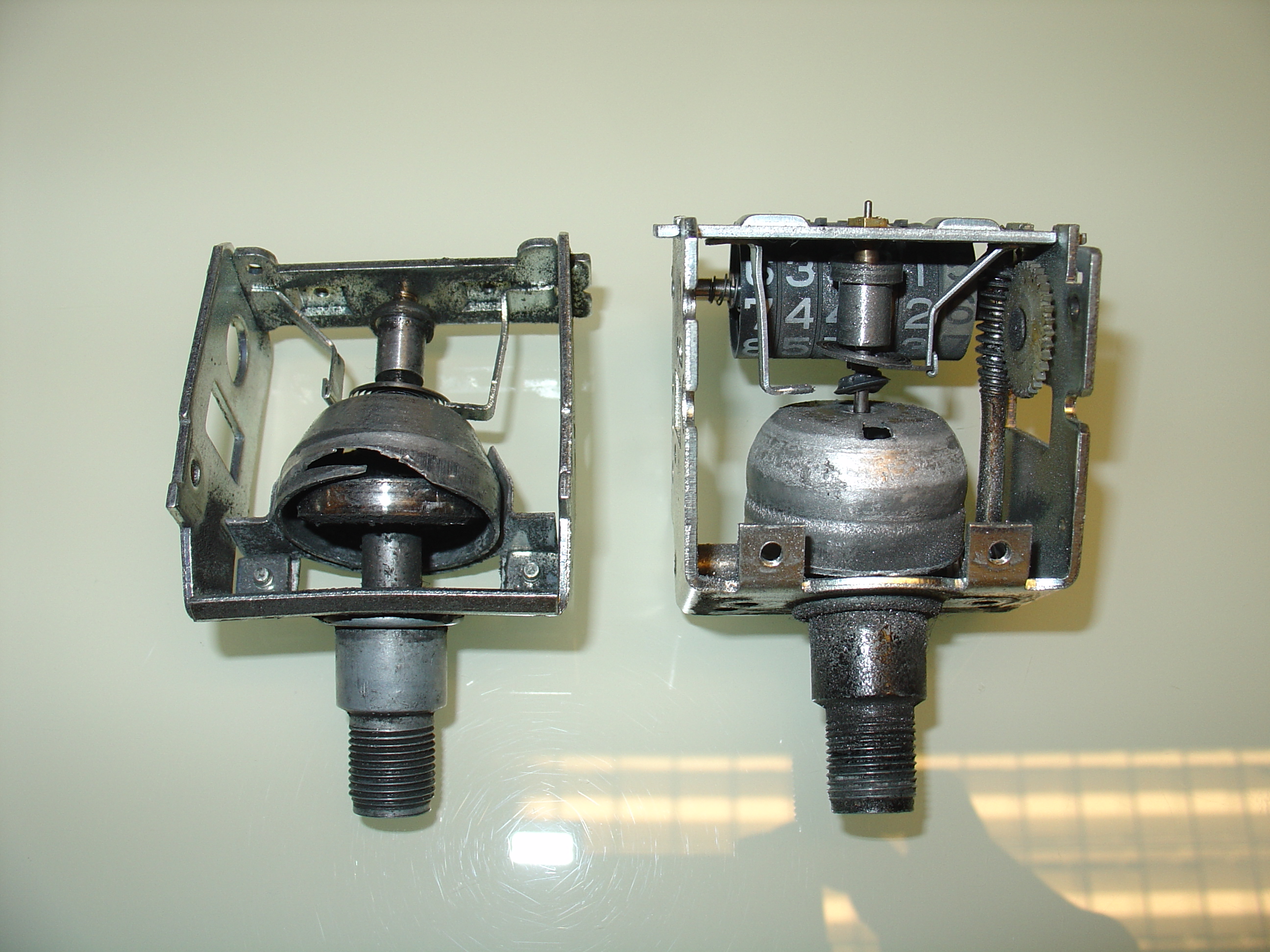

il mio problema è che la lancetta ha iniziato ad oscillare a velocità costante per poi passar di scatto ai 120/140 km/h mentre facevo i 50 o poco più. poi ha fatto tutto il giro. poi è tornata indietro ed a moto ferma mi segnava i 70.
avete una vaga idea di cosa possa essere? forse le mollette?

Questa è la cosa più probabile che sia successa : defunto !
La lancetta si muove per effetto di un campo magnetico creato dalla rotazione di un volano all'interno di un "bicchierino" d'alluminio .
L'albero collegato al volano prende gioco facendolo oscillare che va, di conseguenza, a sfregare contro il bicchierino facendo impazzire la lancetta distruggendo il tutto......
