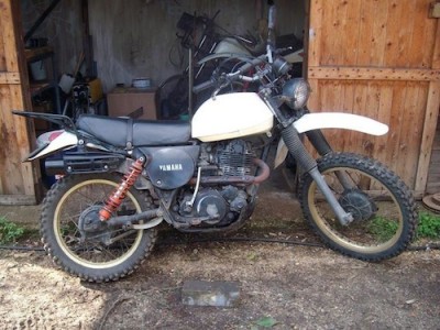

Ho montato le canne complete xt 550 su piastre alesate dell'xt 500. La ruota dell'xt 500 la puoi montare mettendo l'asse della ruota del xt 550 e utilizzando gli spessori dell'xt 500 (di quest'ultimo aspetto non sono sicuro. Forse sono quelli del 550). Bisogna cambiare il cavo del contakilometri usando quello del 550. La modifica è stata effettuta nel 2002 e faccio molto fuoristrada. Finora nessun problema.

Ciao Peppe, metti qualche altra foto, oltre a quella che ci avevi segnalato in presentazione
e magari raccontaci del fuoristrada dalle tue parti con l'XT, vuoi vedere che ti veniamo a trovare...! :wink:
