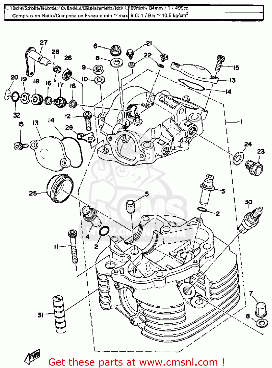

Ciao devo sistemare perdita d'olio.
A parte l''or che sta sulla boccola del cavo, devo cambiar anche il paraolio.
Avete le misure o i codici kedo del paraolio ?
Ah, nello spaccato ho visto che sopra e sotto all'alberino ci sono due rondelle (washer plate)
Avete codici kedo o misure anche per queste?

Io no non ho i codici.
Comunque se gli scrivi una mail e gli dici che ti servono i seguenti codici Yamaha loro ti inviano i pezzi giusti
